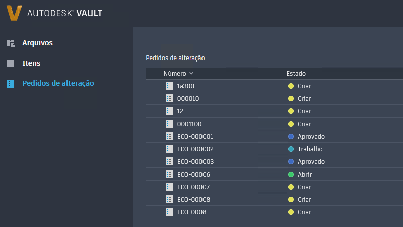

O Thin Client 2022 fornece um novo espaço de trabalho para pedidos de alteração. É possível visualizar propriedades, registros e anexos associados a pedidos de alteração individuais.
Os espaços de trabalho foram reprojetados para simplificar e agilizar tarefas recorrentes. Agora você pode fazer o seguinte:
