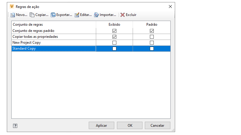

Gerencie regras do Copy Design de forma centralizada e copie valores de propriedade de um arquivo original para qualquer propriedade definida pelo usuário em um novo arquivo.
Aplicação de regras de ação
Muitas empresas têm controles muito rígidos sobre propriedades e aplicação de normas, e há uma necessidade de restringir a capacidade do usuário de reutilizar números de peça e outras propriedades de arquivo. Agora, os administradores podem aplicar um conjunto de regras de ação específico para todos os usuários. No Vault 2021, os Conjuntos de regras do Copy Design são armazenados no servidor em vez do disco local. Esses Conjuntos de regras são gerenciados pelo administrador para aplicar o comportamento desejado do Copy Design.
