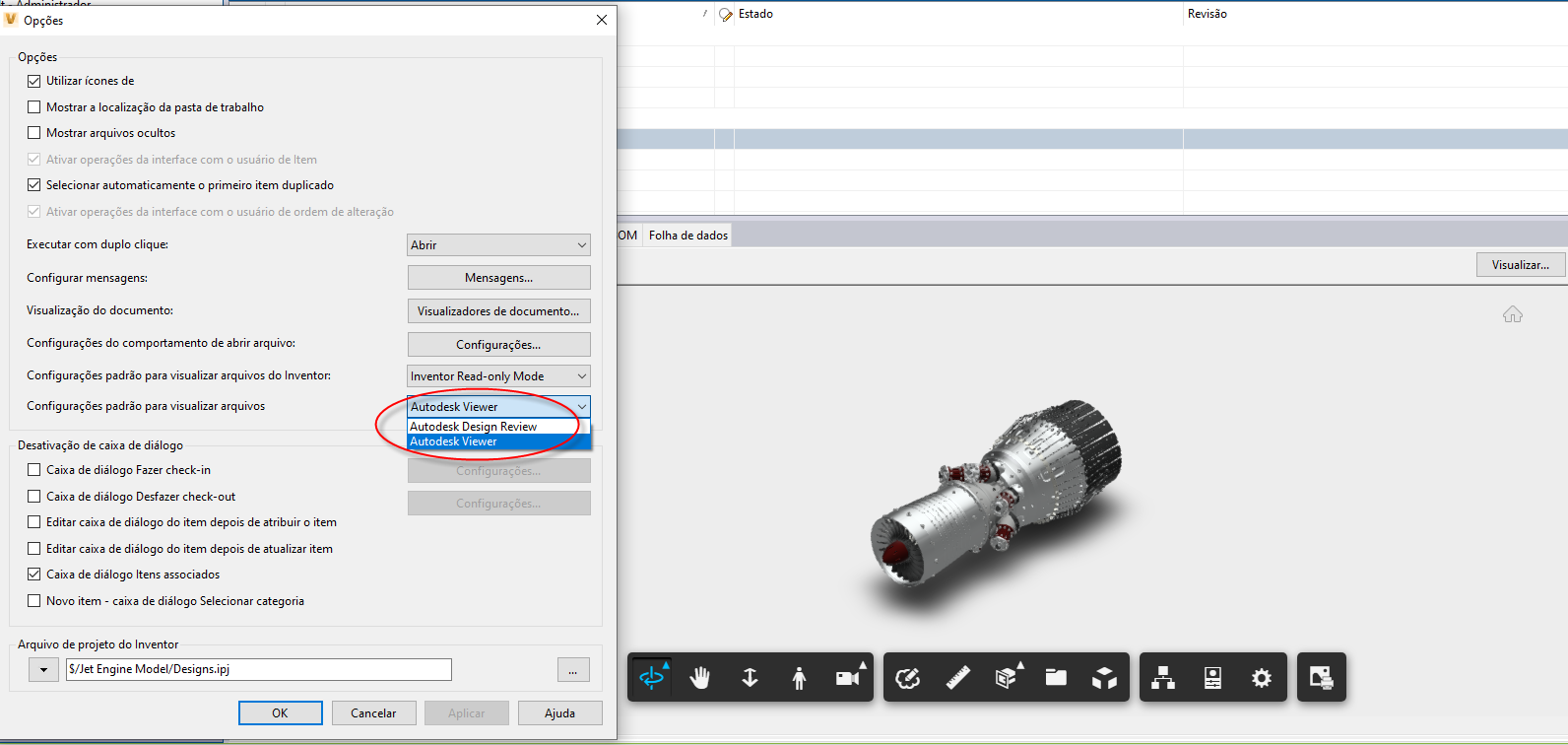

- Selecione o Autodesk Viewer ou o Autodesk Design Review (ADR) em Opções do Vault para conferir as visualizações dos arquivos. Por padrão, o ADR está definido para visualizar os arquivos.
