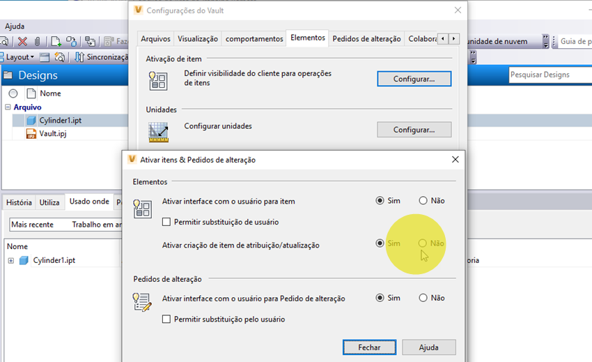

Capacidade de desativar a atribuição de itens
Esta nova opção permite que os administradores e os administradores de configuração desativem o acesso ao comando Atribuir item no cliente do Vault e ao painel "Mostrar detalhes" no Inventor.
Quando esta opção está desativada, os usuários não podem atribuir nem atualizar itens no cliente do Vault e no Inventor usando a opção do menu de contexto das guias "Usos" e "Onde é usado" da caixa de diálogo "Mostrar detalhes".
