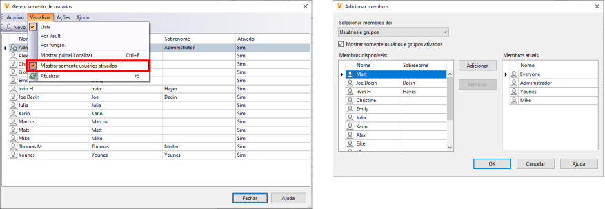

Mostrar/ocultar usuários
A utilização da opção no menu suspenso Vista permite ocultar ou mostrar usuários desativados.

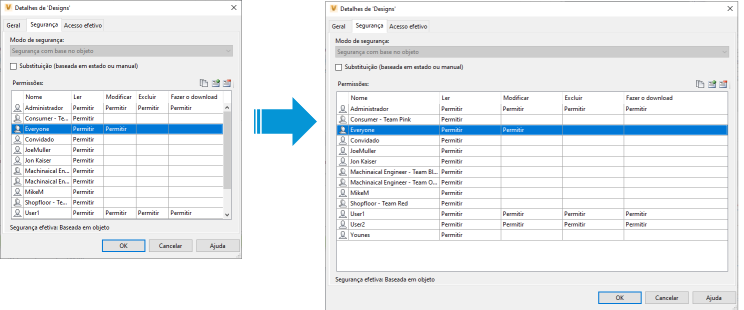

Caixa de diálogo Detalhes redimensionáveis
Para trabalhar com mais facilidade na guia Segurança, a caixa de diálogo Detalhes agora é redimensionável.
