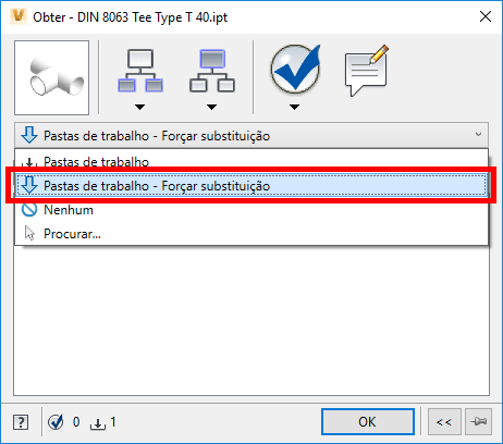

Com uma configuração simples, você pode controlar o sistema para obter a versão mais recente do arquivo. Isso significa que, mesmo que no computador local haja uma versão mais recente do arquivo que a versão do Vault, a versão mais recente será aberta por padrão. Se você selecionar a opção "Pastas de trabalho - Forçar substituição" na caixa de diálogo Obter, essa opção permanecerá selecionada até você alterar a configuração. Assim, você sempre obterá a versão mais recente do arquivo.
Movemos a funcionalidade "Opções" para a parte superior e a mantivemos disponível mesmo com a caixa de diálogo retraída.
Além disso, agora a última opção selecionada é permanente. Dessa forma, se você selecionar "Forçar substituição", essa opção será a opção padrão até ser alterada.

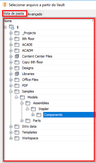

Com essa atualização, a caixa de diálogo Abrir a partir do Vault também mostra a Vista de pasta, o que facilita a navegação nos arquivos.

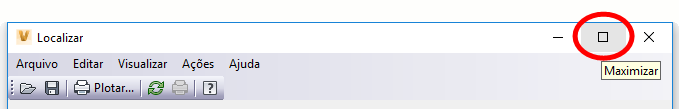

Agora, a caixa de diálogo Localizar é totalmente expansível, o que permite visualizar o resultado da pesquisa em tela cheia e ajuda muito quando há várias telas abertas.

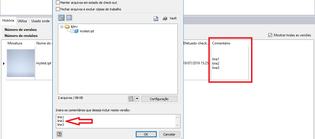

Agora, a seção de comentários comporta várias linhas. Isso se aplica a diversas caixas de diálogo, como Fazer check-in, Propriedades e Alterar estado.
Até agora, quando você incluía comentários em várias linhas em caixas de diálogo como Fazer check-in ou Alterar estado, os comentários eram exibidos em uma única linha no cliente do Vault. Os "Comentários" eram exibidos em uma única linha no cliente do Vault. Com esta atualização, os comentários que ocupam várias linhas são mantidos assim no cliente do Vault.
