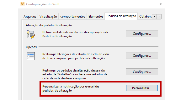

Personalize modelos de e-mail de pedidos de alteração, inclusive a linha de assunto e o corpo, em um local centralizado.
O Vault 2021 adicionou a capacidade de personalizar o modelo de e-mail para notificações de pedidos de alteração. Acesse a configuração em Configurações do Vault > Pedidos de alteração > Opções > Personalizar. Na caixa de diálogo, é possível personalizar o modelo de e-mail. É possível personalizar o assunto e o corpo do modelo de e-mail, incluindo as Propriedades do Vault.
