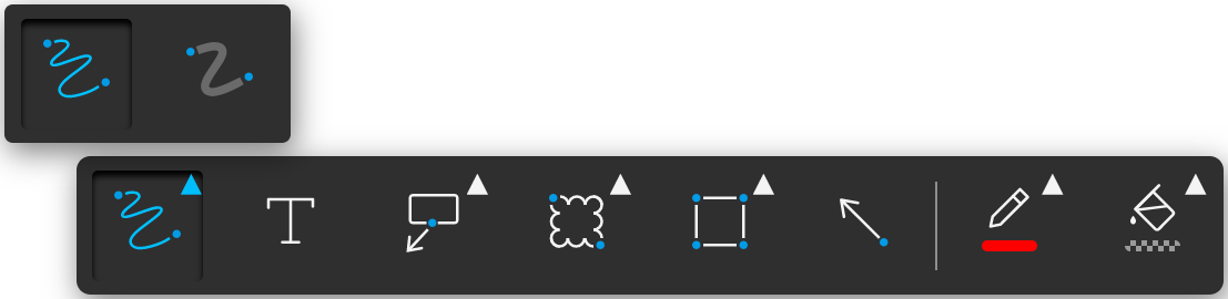

Desenhar no visualizador com revisão
Ao visualizar um arquivo de visualização no visualizador, é possível usar a revisão para sobrepor as anotações na representação 2D ou 3D do arquivo.
As ferramentas de revisão no visualizador incluem desenho à mão livre, texto e chamadas de detalhe, entre outras.

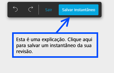

Salvar sua revisão localmente como um arquivo PNG
A função Salvar instantâneo baixa uma cópia local da revisão atual no visualizador como um PNG.
Imprimir um instantâneo diretamente do navegador
A impressão de um instantâneo inicia automaticamente a função de impressão do navegador.
Nota: Os instantâneos não incluem revisão.
