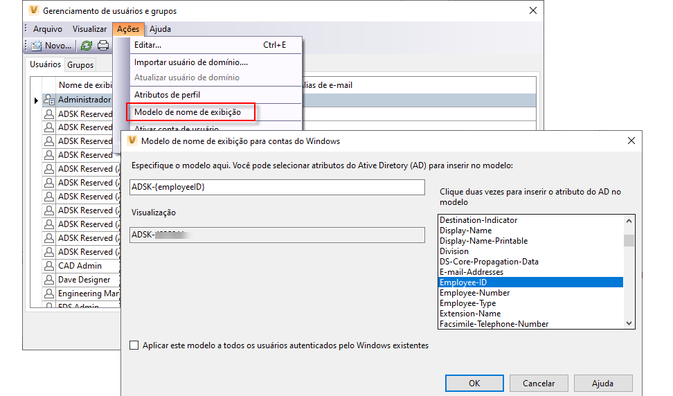

Modelo de nome de exibição para conta do Windows
Use o modelo de nome de exibição para preencher automaticamente o campo de nome de exibição de todas as contas de usuário autenticadas pelo Windows. É possível usar texto personalizado e selecionar atributos do Active Directory (AD) para inserir dados no modelo.
Por padrão, o modelo é aplicado no momento do login a novos usuários autenticados pelo Windows, bem como a novos usuários adicionados por meio do recurso de importação/atualização de usuários e grupos do Windows. Você também pode aplicar o modelo a todos os usuários autenticados pelo Windows.
Consulte Modelo de nome de exibição para obter mais informações.
