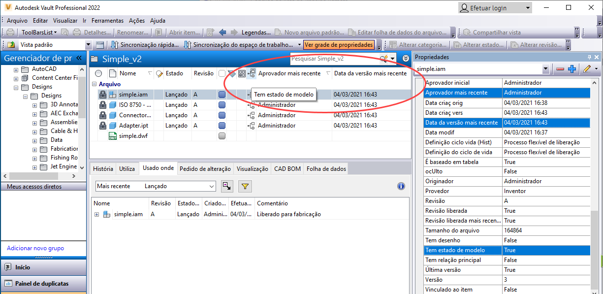

Aprovador mais recente e Data da versão mais recente
Foram adicionadas ao Vault 2022 duas novas propriedades do sistema: "Aprovador mais recente" e "Data da versão mais recente".
Tem estado de modelo
A nova propriedade de sistema "Tem estado de modelo" foi adicionada aos arquivos para identificar se há um estado de modelo associado ao arquivo. Se o valor da propriedade for verdadeiro (), você poderá usá-la para pesquisar e personalizar vistas.
