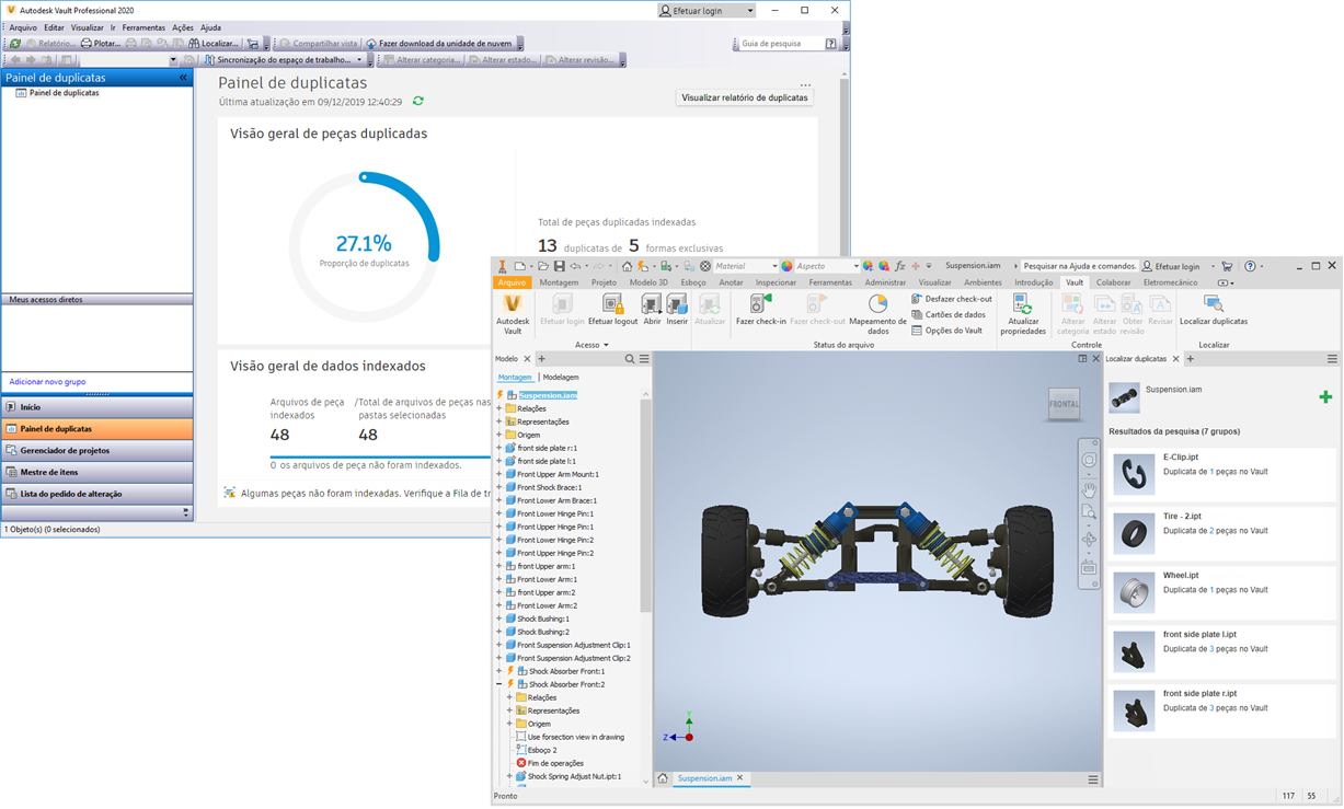

O Vault 2020.2 Update traz aprimoramentos sugeridos por você para recursos e fluxos de trabalho existentes. Essa versão também inclui novas melhorias, sendo que a Pesquisa de duplicatas é a mais importante e esperada de todas.
Incluímos um novo conjunto de recursos que ajuda a evitar o uso de peças duplicadas nos projetos. Com a Pesquisa de duplicatas, você pode distinguir os dados de forma inteligente e rápida. A capacidade de comparar geometrias no Vault aumentará significativamente a produtividade e, consequentemente, a agilidade do mercado. A capacidade de substituir arquivos WIP por componentes já lançados terá um impacto direto na qualidade dos produtos e na lucratividade da empresa.
Usando esse novo conjunto de recursos, você poderá, por exemplo:
No Vault Client:
No Autodesk Inventor:

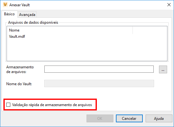

Foi adicionada uma nova opção para permitir a validação rápida de arquivos quando um vault é anexado ao ADMS Console. Quando um vault é anexado ou um backup é restaurado, o processo executa a validação do armazenamento de arquivos. Essa validação verifica a checksum no Vault dos arquivos contidos no armazenamento de arquivos. No caso de implantações grandes, de nível corporativo, a etapa de validação pode levar um tempo extremamente longo. Essa nova opção só permite verificar a existência do arquivo (não inclui a verificação de checksum), o que agiliza a validação e a conclusão do processo.

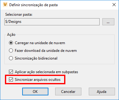

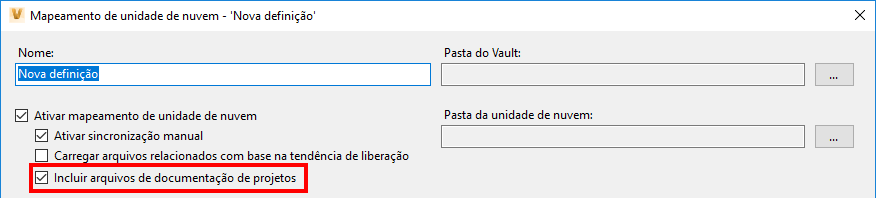

O Project Sync tem uma nova opção que permite incluir a documentação do projeto em sincronizações manuais e programadas.
Com essa nova atualização, agora é possível incluir arquivos ocultos com sincronizações programadas no Project Sync. Os arquivos DWF gerados pelo sistema são sincronizados automaticamente com a nuvem quando essa opção é selecionada.
