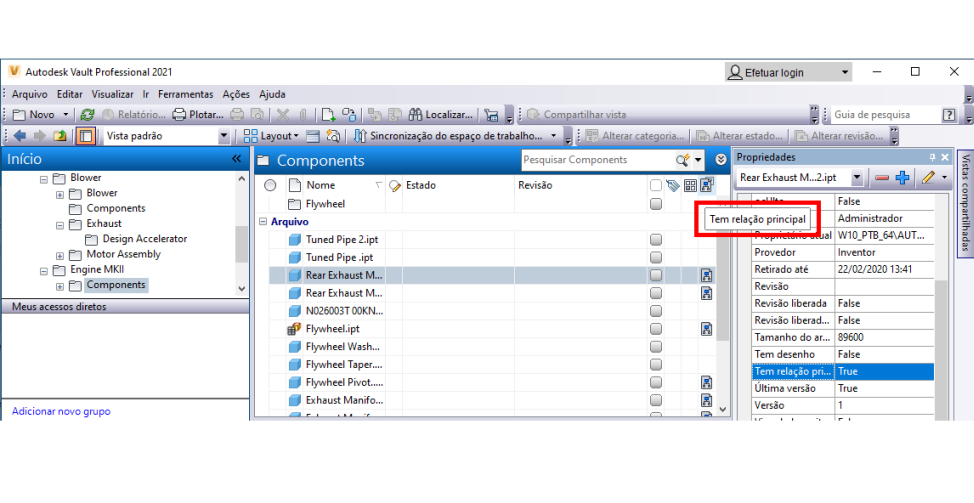

Tem relação principal
A nova propriedade de sistema "Tem relação principal" foi adicionada aos arquivos para permitir a limpeza e evitar a liberação de projetos não utilizados. Ela ajuda a identificar se os arquivos têm relações associadas.
Essa propriedade permite listar todos os arquivos órfãos em um projeto ao pesquisar "Tem relação principal = Falso", para que seja possível excluir os arquivos órfãos sem restrições do Vault. Se o valor for verdadeiro, será possível utilizar essa propriedade para pesquisar e personalizar as vistas em que o ícone "Tem relação principal" é exibido.
Enviado para o Vault Ideas
