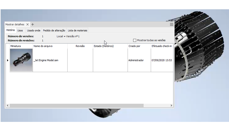

Na versão Vault 2021.1, foram feitos vários aprimoramentos na caixa de diálogo Mostrar detalhes do complemento do Inventor. As alterações feitas no cliente do Vault são imediatamente refletidas no Inventor, o que economiza muito tempo e simplifica o processo de criação de projetos.
O que mudou:
- Foram adicionadas novas guias (Usos, Pedido de alteração e Lista de materiais) para exibir informações sobre o modelo.
- Você pode selecionar modelos usando o navegador do Vault, o navegador do modelo e a janela de desenho.
- Agora é possível atribuir itens diretamente usando o comando da guia Usos da caixa de diálogo Mostrar detalhes.
- Você pode ir para o item associado, o pedido de alteração e a localização de uma pasta diretamente no cliente do Vault.
- Você pode configurar colunas na caixa de diálogo Mostrar detalhes com base em suas preferências.
- Além disso, a caixa de diálogo Mostrar detalhes é flutuante e encaixável.
