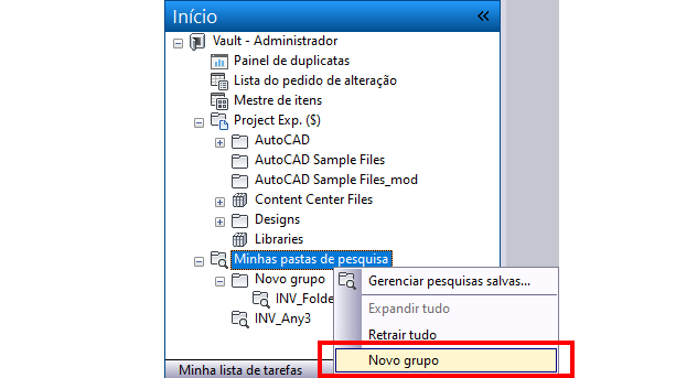

O Vault 2021.1 permite agrupar pesquisas salvas no cliente do Vault e no Inventor.
Use o comando "Novo grupo" no menu de contexto "Minhas pesquisas salvas" do painel "Minhas pesquisas salvas", selecione uma pesquisa salva e arraste-a para o novo grupo.
Você também pode renomear ou remover a pesquisa salva ou um grupo de pesquisas salvas com facilidade.
Além disso, com este Vault 2021.1 Update, é possível criar vistas personalizadas a partir das pastas de Pesquisa salva.
