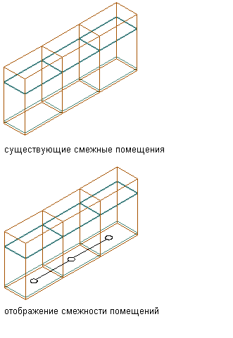

В большинстве случаев отношения смежности между поверхностями пространств важны для экспорта и обработки планов зданий в инженерном приложении. Если требуется проверить статус отношений смежности в AutoCAD Architecture 2023 toolset, можно включить видимость отношений смежности на чертеже.
Отображение смежностей поверхностей
