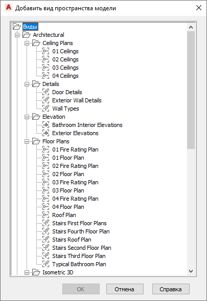

- Нажмите "Существующий чертеж вида".
Выбор чертежа, в который будет помещен разрез
- В диалоговом окне "Добавить вид пространства модели" выберите чертеж вида проекта, в котором должен быть размещен вид пространства модели, и нажмите "ОК".
- В области рисования выберите точку вставки формируемого разреза.
Прим.: Несмотря на то, что точка вставки выбирается в текущем чертеже, использоваться она будет в целевом чертеже, где будет размещен сформированный разрез. Таким образом происходит контроль точки вставки 2D разреза без открытия целевого чертежа. Местоположение 2D разреза можно изменить позднее, открыв чертеж, в котором размещен этот 2D разрез.
