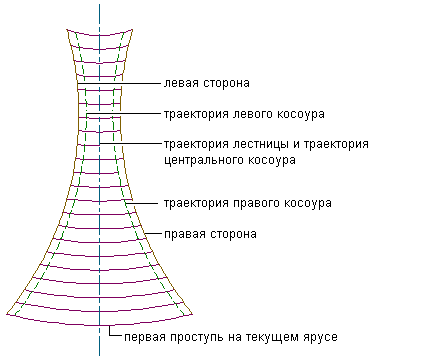

Внешний контур пользовательской лестницы определяется левым и правым краем лестницы, свесом первой проступи и торцом последней проступи или площадки.
Компоненты несущей конструкции лестницы можно задать линиями или автоматически сформировать средствами AutoCAD Architecture 2023 toolset. После создания пользовательской лестницы можно заменить траектории компонентов несущей конструкции. Редактируя стиль лестницы можно добавлять или изменять компоненты несущей конструкции. Стиль, применяемый к пользовательской лестнице, должен иметь компоненты несущей конструкции, заданные в этом конкретном стиле лестницы. Если данный стиль не содержит несущих конструкций, линии траектории левой и правой несущих конструкций преобразуются в геометрию, соответствующую несущей конструкции. Текущие свойства лестницы управляют внешним видом ее компонентов в различных представлениях.
Линии для пользовательской лестницы создаются с помощью отрезков, легких полилиний или дуговых сегментов. Все линии проступи должны пересекать края лестницы. Графика, представляющая траектории несущих конструкций, должна быть непрерывной на протяжении всей траектории лестницы.
С помощью линий пользовательских лестниц можно обозначать следующие компоненты:

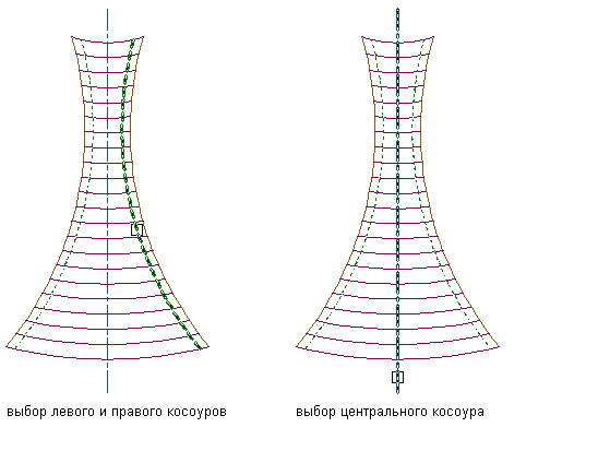

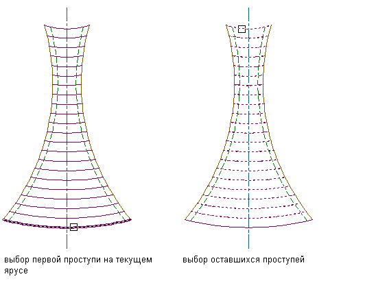

"Линии". Для обозначения краев лестницы можно использовать только линии, легкие полилинии или дуговые сегменты, пересекающие все проступи.
Для обозначения траектории лестницы можно использовать только легкие полилинии, состоящие из одного или нескольких сегментов, или дуговые сегменты, пересекающие все проступи.
Для обозначения краев лестницы можно использовать только линии, легкие полилинии или дуговые сегменты, пересекающие края лестницы.
