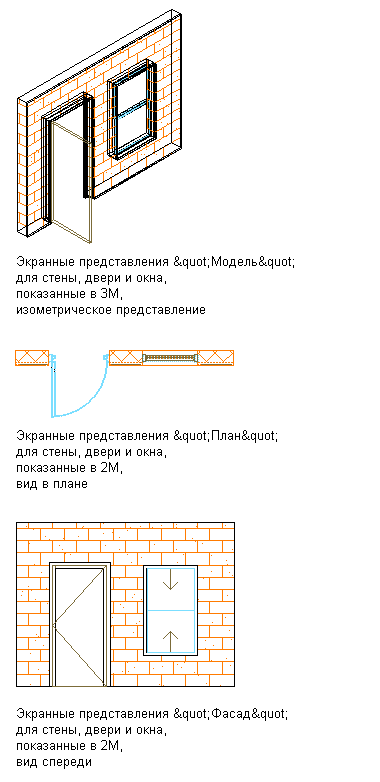

Экранное представление не зависит от направления взгляда, хотя обычно оно создается в учетом направления взгляда.
Отображаемые с различными направлениями взгляда объекты, использующие различные экранные представления
Всем объектам присвоены заранее определенные экранные представления. Большинству объектов присвоены "Экранное представление плана","ЭП модели" и "Отраженное ЭП", так как они наиболее часто используются в проектировании. Некоторые объекты, такие как камеры и ссылочные АD-объекты, имеют только "Общее экранное представление", так как представление таких объектов не изменяется при изменении направления взгляда.

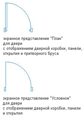

В зависимости от потребности в различных типах чертежа отдельные объекты могут прорисовываться различными способами. Например, в "Экранном представлении плана" двери прорисовываются компоненты дверной панели, коробки, притворного бруса и направления открытия. В "Условном экранном представлении" двери прорисовываются компоненты дверной панели, коробки и направления открытия. И хотя в обоих экранных представлениях прорисовывается панель двери, в каждом представлении это делается по-разному. В "ЭП плана" дверная панель рисуется в виде прямоугольника, а в "Условном" - в виде отдельной линии.
"Экранное представление плана" и "Условное экранное представление" двери
"Экранное представление плана" соответствует двумерному (2D) представлению, компоненты отображаются как вид на план (сверху). "Условное экранное представление" соответствует 2D представлению, когда в виде на план требуется ограниченное количество деталей. Например, "Условное экранное представление" используется для конфигураций ЭП, предназначенных для печати с малым масштабом, где детали объектов могут быть не различимы.

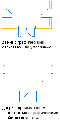

Параметры графических свойств чертежа по умолчанию влияют на все копии объекта

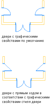

Изменения графических свойств стиля влияют на все объекты с таким же стилем

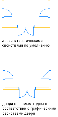

Графические свойства объекта применяются исключительно к данному объекту
