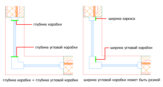

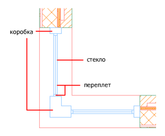

Коробка углового окна состоит из следующих компонентов:
Компонент коробки состоит из коробки и угловой коробки.
Для углового окна глубина коробки и глубина угловой коробки равны. Ширина коробки и ширина угловой коробки могут быть разными. Ширина угловой коробки определяется по короткой стороне.
