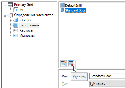

  5. В левой панели окна в опции "Определения элементов" выберите "Заполнения".
  6. Выберите ненужное определение заполнения и нажмите (удалить).
