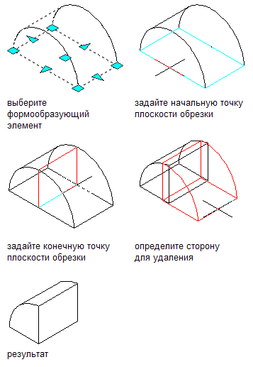

Эта процедура используется для обрезки формообразующего элемента. Задаваемая пользователем плоскость деления служит линией обрезки. Кроме того, следует определить, какую часть обрезаемого элемента следует удалить.
- Выберите формообразующий элемент, который требуется обрезать.
- Выберите
- Задайте начальную точку плоскости деления.
- Задайте конечную точку плоскости деления.
- Выберите часть формообразующего элемента, которая подлежит удалению.
Обрезка формообразующего элемента
Прим.: При обрезке формообразующего элемента создается элемент произвольной формы. Поскольку формообразующий элемент произвольной формы имеет топологическую структуру, свойственное ему отклонение в фасетах не может быть изменено. Команда FACETDEV не оказывает влияния на существующий формообразующий элемент произвольной формы.
