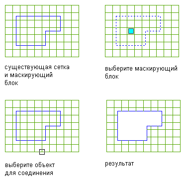

Эта процедура используется для маскирования объекта путем прикрепления маскирующего блока к этому объекту после того, как маскирующий блок был надлежащим образом размещен.
Прикрепление маскирующего блока к объекту
Теперь объект скрыт маскирующим блоком.
