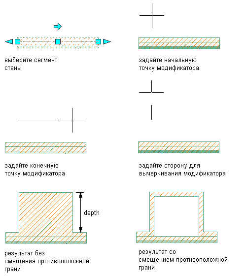

Для настройки формы стены или компонента стены в модификаторах поверхности (именуемых также модификаторами плана) используется 2-мерная (2D) геометрия разомкнутой полилинии. Чтобы воспользоваться модификаторами поверхности, надо начертить полилинию необходимой формы и на основе полилинии создать стиль модификатора поверхности. Впоследствии можно добавлять модификаторы поверхности данного стиля к любой стене. Допускается присоединение к стене более одного модификатора поверхности.
Задается положение модификатора поверхности, а именно, его горизонтальная и вертикальная координаты и глубина. Модификатор поверхности может быть добавлен либо с соблюдением размера прорисованной полилинии, либо с изменением масштаба в соответствии с нужным размером. После этого модификатор поверхности выдавливается по вертикали вдоль поверхности стены.
Модификаторы поверхности можно добавлять к одной или обеим сторонам стены. При выборе поверхности можно выполнить также смещение модификатора поверхности относительно противоположной поверхности с целью создания "выбоин", например, для каналов или внутренних колонн.
Применение модификаторов поверхности к стене
После того, как модификатор поверхности будет размещен, можно откорректировать его положение, либо приписать модификатор другому компоненту стены. Можно также отредактировать геометрию модификатора поверхности и сохранить изменения в текущем стиле модификатора поверхности или в новом стиле.
Модификаторы поверхности перенимают назначение материала и свойства отображения того компонента стены, для которого они назначены. Это позволяет использовать один и тот же модификатор поверхности в стенах различных типов.
Геометрию модификатора поверхности сохраняют в качестве стиля модификатора поверхности. Можно создавать стиль в процессе добавления модификатора поверхности к стене. Можно также вначале создать модификатор поверхности, а потом, по мере необходимости, применять его к стенам.
