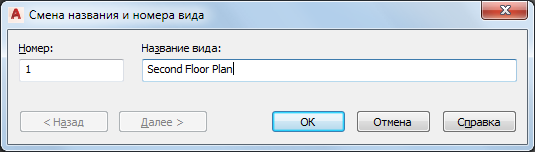

  4. Выберите вид листа, нажмите на нем правую кнопку мыши и выберите "Переименовать и перенумеровать".
  5. Введите номер вида листа.
  6. Если требуется, переименуйте вид листа.
  7. Нажмите "Далее", чтобы отобразить на листе информацию для следующего вида листа.
  8. Когда все необходимые изменения нумерации видов листа внесены, нажмите "ОК".
