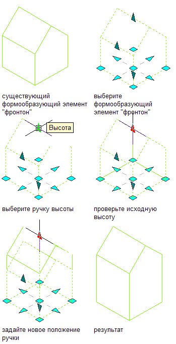

Редактирование формообразующего элемента "Фронтон" с помощью ручки "Высота"
  1. Перейдите к 3D виду.
  2. Выберите формообразующий элемент "Фронтон", ручки которого необходимо отобразить.
  3. Щелкните на ручке "Высота" в середине линии крыши.
  4. Переместив ручку, измените высоту крыши.
    При перемещении ручки высота линии крыши и стен изменяется, а уклон крыши и конфигурация фронтона не меняются.
