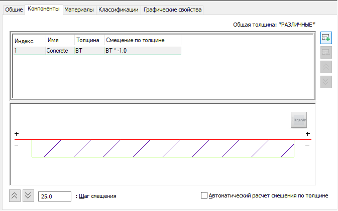

Вкладка "Компоненты" диалогового окна "Диспетчер стилей" используется для выполнения следующих задач:
- Добавление или удаление компонентов перекрытия или ската крыши и редактирование их свойств.
- Просмотр компонентов в процессе их создания и настройки.
- Изменение очередности отображения компонентов по отношению к другим компонентам в стиле.
Задание свойств компонентов перекрытий
