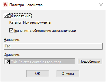

Установление связи инструментальной палитры, находящейся в каталоге инструментов Библиотеки компонентов, с набором инструментальных палитр AutoCAD Architecture 2023 toolset.
. Для копирования нескольких инструментальных палитр щелкните каждую палитру, зажав клавишу CTRL, а затем нажмите правую кнопку мыши и выберите добавление на инструментальную палитру.
Надпись под окошком метки представляет собой имя каталога Библиотеки компонентов, где обновляется данная палитра.
Если нажать на этом имени, откроется каталог, из которого была взята эта палитра инструментов.
| Если требуется... | то... |
| автоматически обновлять связанную инструментальную палитру из Библиотеки компонентов при запуске AutoCAD Architecture 2023 toolset | поставьте флажок "Включить автоматическое обновление". |
| обновлять связанную инструментальную палитру вручную одним из способов, | сбросьте флажок "Включить автоматическое обновление". |
Имя палитры инструментов в Библиотеке компонентов (из которой обновляется выбранная палитра инструментов) отображается под заголовком "Имя".
