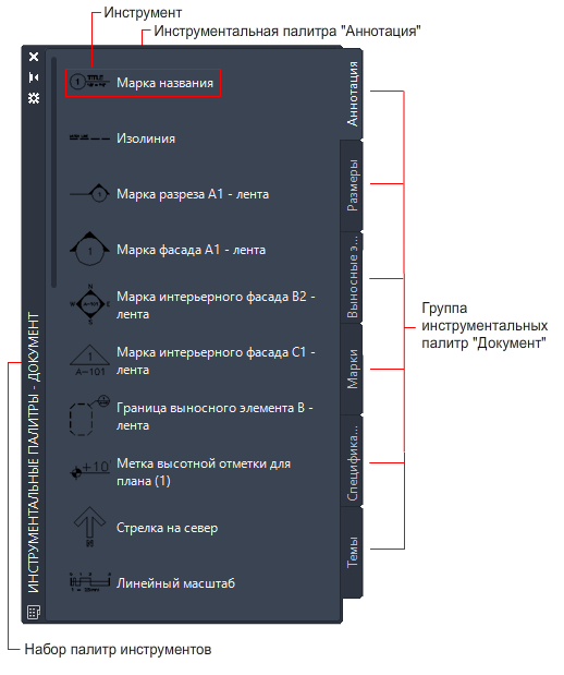

Компоненты палитры инструментов
Наборы палитр состоят из групп палитр инструментов. Существующие по умолчанию наборы палитр можно переименовать или создать пользовательский набор палитр инструментов. Кроме того, можно добавлять, удалять и реорганизовывать палитры и группы в наборе.
Добавлять палитры инструментов в набор палитр можно из каталога инструментов. Например, можно создать один набор палитр для инструментов, использующих британские единицы измерения, а другой набор - для инструментов с метрическими единицами.
Во время сеанса работы с AutoCAD Architecture 2023 toolset может быть активен только один набор палитр, хотя имеется возможность задать различные инструментальные палитры для разных пользовательских профилей. При использовании такого профиля накопленные палитры инструментов будут скомбинированы в один набор палитр.
Группа палитр инструментов представляет собой некоторое количество палитр инструментов. При запуске AutoCAD Architecture 2023 toolset доступны четыре группы инструментальных палитр: «Проектирование», «Документы», «Детализация» и «Визуализация». Группы палитр инструментов можно дополнять, переименовывать, экспортировать, импортировать и реорганизовывать. Группы палитр инструментов составляют набор палитр инструментов.
Палитры инструментов состоят из совокупностей инструментов и соответствуют отдельным вкладкам группы палитр инструментов. Некоторые инструментальные палитры доступны из каталога палитр образцов AutoCAD Architecture 2023 toolset. Создавать инструментальные палитры можно в AutoCAD Architecture 2023 toolset или в Библиотеке компонентов. Как правило, инструменты в палитре инструментов размещают в соответствии с типом инструментов или фазой проектирования. Например, можно поместить инструменты стены на палитру инструментов "Стены", а концептуальные инструменты предварительной стадии разработки - на палитру "Формообразующее обучение". При создании инструментальной палитры в Библиотеке компонентов можно связать эту палитру с AutoCAD Architecture 2023 toolset. При обновлении в Библиотеке компонентов такой инструментальной палитры изменения вносятся и в палитру AutoCAD Architecture 2023 toolset. Это свойство полезно для больших проектов, в которых необходимостью является связность стилей и инструментов.
Инструменты представляют собой отдельные объекты, которые пользователь может добавить к чертежу. Инструмент содержит параметры создания для создаваемого им объекта. При добавлении объекта посредством конкретного инструмента этот объект будет иметь параметры, заданные для него в инструменте. Это облегчает процесс проектирования и распространяет принцип связности на весь проект.
Например, можно задать инструмент "Стены", содержащий стиль "CMU 8 Furring", автоматическую подчистку и смещение базовой линии на 1". При добавлении стены посредством этого инструмента стиль добавленной стены будет "CMU 8 Furring", кроме того будет включена автоматическая подчистка, а смещение составит 1".
