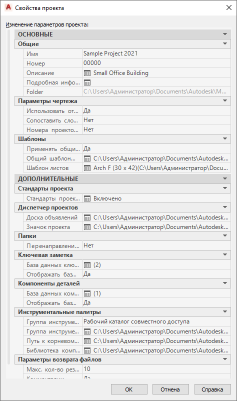

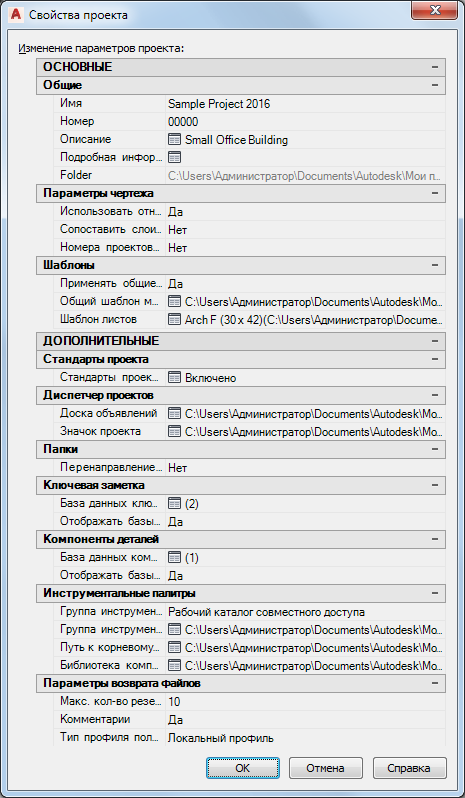

  2. Выберите проект, для которого требуется задать группу палитр инструментов, и библиотеку компонентов, нажмите правую кнопку мыши и выберите "Свойства проекта".
  3. Для параметра "Набор инструментальных палитр" укажите местоположение группы инструментальных палитр проекта. Можно выбрать локальную или сетевую папку.

  4. Для параметра "Набор инструментальных палитр проекта" выберите значение "Рабочий каталог совместного доступа", "Индивидуальный рабочий каталог".
    Если выбран "Рабочий каталог совместного доступа", путь, выбранный для параметра "Папка с файлами инструментальных палитр", добавляется в пользовательский профиль проекта (AWS), и каталог инструментов используется из указанного местоположения. Если выбран "Индивидуальный рабочий каталог", папка создается внутри папки \\Documents and Settings\<имя пользователя>\ , и в нее копируются палитры инструментов.
  5. Для параметра "Путь к корневому каталогу библиотеки инструментов" можно задать путь к корневому каталогу, который используется для группы инструментальных палитр проекта. Если инструменты для палитр проекта создаются с использованием пути к корневому каталогу библиотеки инструментов, заданному в настройке проекта, корневой каталог библиотеки создается в виде переменной (%AECPROJECT_DIR%). Если в настройке проекта путь к корневому каталогу библиотеки инструментов изменяется, а чертежи стилей, на которые указывают ссылки, меняют свое местоположение, соответственно изменяется и путь к инструментам проекта.
    Прим.: Если путь проекта изменяется, и путь к корневому каталогу остается в пределах папки проекта, то его путь к корневому каталогу изменяется соответствующим образом.
  6. Для параметра "Библиотека компонентов" выберите "Библиотека компонентов (CBL) по умолчанию", которая будет отображаться при вызове Библиотеки компонентов из Диспетчера структуры проекта.
