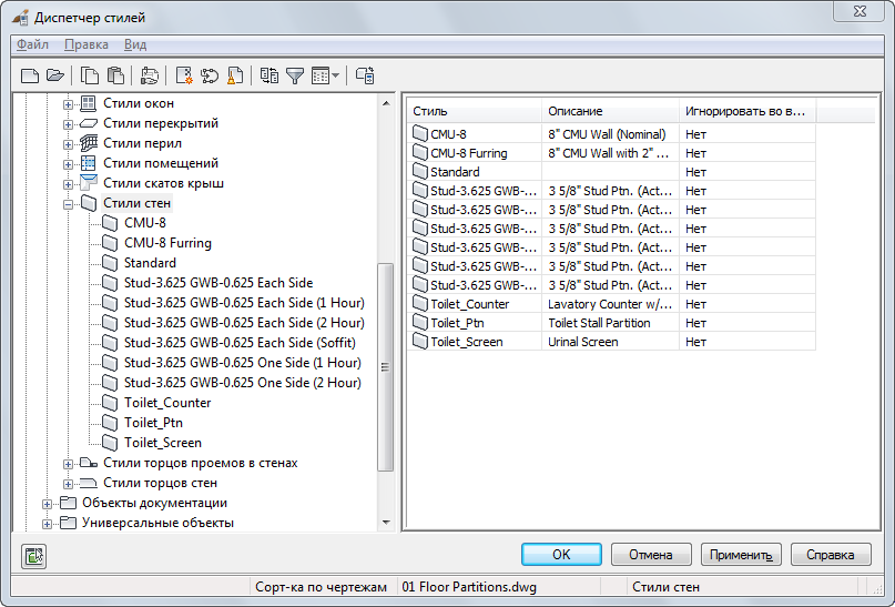

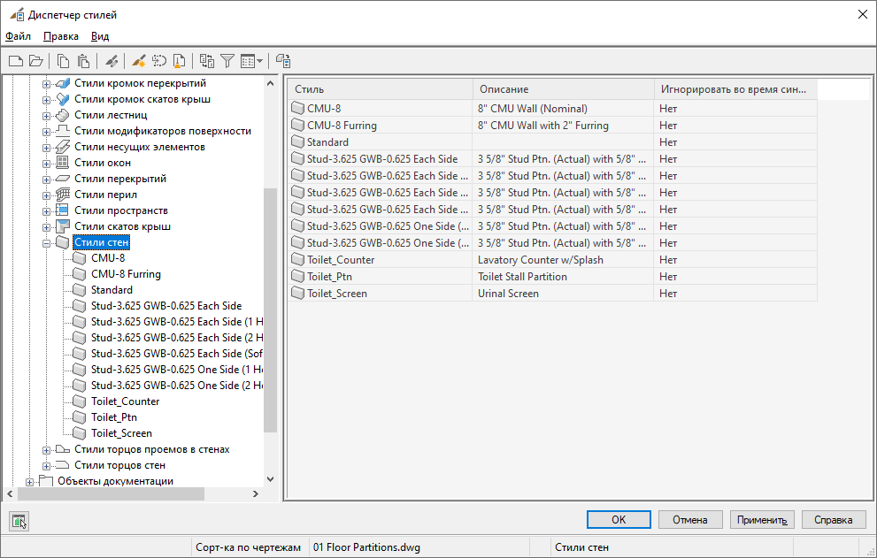

Окно "Диспетчер стилей" разделено на две панели переменных размеров и содержит строку меню, панель инструментов и строку состояния. При открытии Диспетчера стилей все чертежи и шаблоны, открытые в текущем сеансе, отображаются в виде древа на левой панели.
Левая панель окна "Диспетчера стилей" отображает стили всех открытых чертежей и шаблонов в виде иерархической структуры, с помощью которой можно осуществлять поиск путем разворачивания и сворачивания уровней. По умолчанию стили в древе рассортированы по содержащим их чертежам, но можно рассортировать их по типу стилей. Древо всегда отображается в левой секции, независимо от способа сортировки стилей.
Стили сгруппированы по трем категориям: "Архитектура", например "Стили дверей"; "Объекты документации", например "Стили спецификаций"; и "Универсальные объекты", например "Стили ключей слоев". Внутри каждой категории стили перечисляются в алфавитном порядке. Для фильтрования древа с целью отображения стилей только одного типа выберите тип стилей и на панели инструментов Диспетчера стилей нажмите
. Для отображения всех стилей нажмите
еще раз.
Отображаемая в правой панели информация зависит от того, что выбрано на виде древа в левой панели. Например, когда древо отсортировано по чертежам, и выбрана категория стиля, на правой панели выводится список типов стилей данной категории. Если выбран тип стилей, на правой панели выводится список стилей данного типа. Если выбран отдельный стиль, на правой панели отображается набор вкладок, на которых можно редактировать свойства стиля и осуществлять предварительный просмотр отображения объекта с этим стилем. Если древо отсортировано по стилям, можно выбрать тип стилей и просматривать распределение стилей данного типа по всем чертежам и шаблонам, открытым в Диспетчере стилей.
