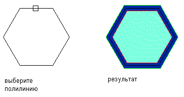

При формировании AD-полигона конвертированием замкнутой полилинии на вашем чертеже можно сформировать конвертируемый объект из сочетания сегментов линий и дуг. Полилиния должна иметь три стороны и не должна пересекать сама себя. После конвертации линии в AD-полигон ширина и привязка кромок AD-полигона задаются стилем, который выбирается для AD-полигона.
- Проведите полилинию на чертеже.
- Откройте палитру, содержащую инструмент AD-полигона, щелкните правой кнопкой и выберите опции "Применить свойства инструмента"
"Замкнутая полилиния".
- Выберите полилинию, которая была сформирована а пункте 1, и нажмите Enter.
- Введите y (да) для удаления полилинии или n (нет) для сохранения полилинии в чертеже.
- Нажмите клавишу Enter.
