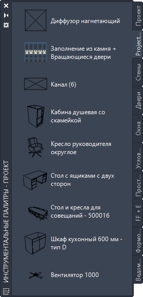

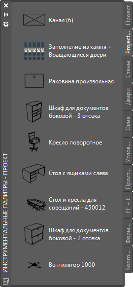

Палитра AutoCAD Architecture 2023 Toolset с добавленной инструментальной палитрой
Палитра, добавленная в набор инструментальных палитр, остается в этом наборе и доступна при каждом запуске AutoCAD Architecture 2023 toolset.
