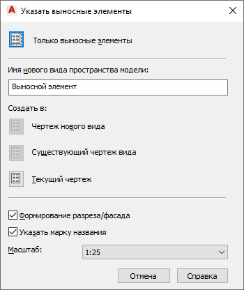

Эта процедура используется для размещения выносного элемента, с помощью которого на текущем виде чертежа создается деталь.
Просмотр границы выносного элемента разреза здания
| Если требуется … | то … |
| создать выносной элемент с границей детали и с обозначением выноски детали, | выберите один из инструментов границы детали. AutoCAD Architecture 2023 toolset предоставляет инструменты для создания границ детали круглой, прямоугольной и произвольной формы. |
| создать выносной элемент без границ детали, | выберите один из инструментов обозначения выноски детали. В AutoCAD Architecture 2023 toolset есть инструменты для обычных марок выносного элемента, марок с флажком или атрибутом номера листа. |
Кроме того, можно щелкнуть
для обработки выносных элементов с границей или
для редактирования выносных элементов без границы.
Эти пределы вида пространства модели будут определять принятый по умолчанию размер вида листа, поэтому если границы пространства модели слишком малы, могут возникнуть затруднения при размещении надписей.
Как только вид пространства модели помещен на чертеж, поля-заместители выносного элемента изменяются, отображая знак вопроса. Чтобы их заполнить, следует поместить вид пространства модели на лист.
Вид пространства модели отображается в Диспетчере структуры проекта под видом чертежа, в котором он был создан.
