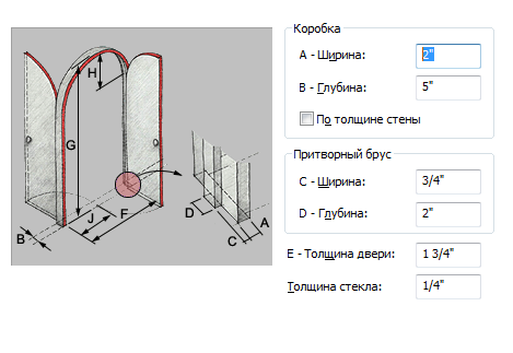

    Изменение размеров в стиле дверей
  4. Измените размеры.
    Если требуется... то...
    изменить ширину и глубину рамы, в поле "Коробка" введите значения полей "Ширина" и "Глубина".
    задать ширину коробки в соответствии с толщиной стены, в поле "Коробка" выберите "Автоопределение по ширине стены".
    изменить размеры притворного бруса, в группе "Притворный брус" введите значения параметров "Ширина" и "Глубина".
    изменить толщину двери, введите значение параметра "Толщина двери".
    изменить толщину стекла, введите значение параметра "Толщина стекла".
