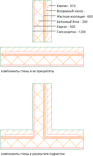

Порядок подчистки каждого компонента стены в местах соединений с компонентами пересекающейся стены определяется приоритетом компонента. Когда компонент пересекается с другими стенами, меньшему номеру компонента соответствует более высокий приоритет.
Приоритеты подчистки стен
В приведенной ниже таблице указаны приоритеты подчистки по умолчанию для компонентов, используемых в образцах стилей стен, которые содержатся в каталогах AutoCAD Architecture 2023 toolset. Чтобы иметь возможность менять режим подчистки соединений с другими стенами, разрешается приписывать компонентам стен в стилях стен и отдельным стенам различные приоритеты.
