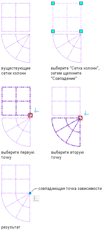

Зависимость "Совпадение" позволяет наложить зависимость совпадения двух точек. Точки, на которые наложена зависимость, могут находиться прямо на AD-объекте или его на выступе. Зависимость "Совпадение" также применима между соответствующими AD-объектами и объектами AutoCAD, например, между сегментом стены и линией.
С помощью зависимости "Совпадение" можно закрепить якорем 2 сетки колонн между собой.
Выбранная точка будет отмечена красной окружностью со значком X в середине.
Если передвинуть одну из сеток колонн, вторая будет двигаться вместе с ней. Кроме того, можно поворачивать одну из сеток колонн вокруг точки зависимости "Совпадение". Чтобы полностью ограничить обе сетки, добавьте еще одну зависимость "Совпадение" для другого угла сетки.

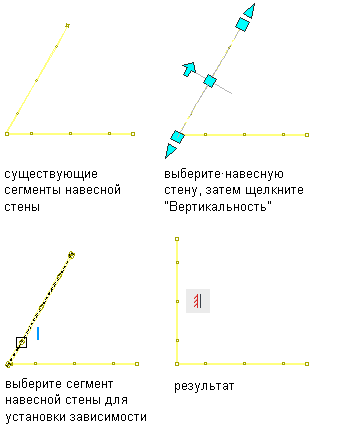

Работа с зависимостью "Вертикальность"
Зависимость "Вертикальность" определяет параллельность линий или пар точек на AD-объектах по отношению к оси Y текущей ПСК. Если указать 2 точки и наложить зависимость вертикальности, вторая из точек станет вертикальной по отношению к первой.
С помощью зависимости "Вертикальность" можно выровнять сегмент витража по вертикали.
Конец сегмента витража, расположенный ближе всего к указанной точке, становится опорной точкой.

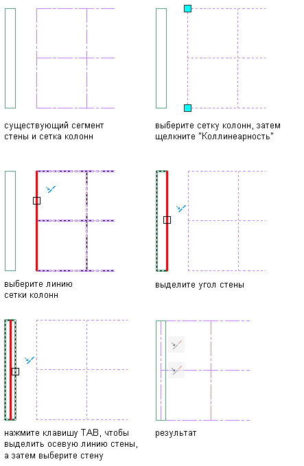

Работа с зависимостью "Коллинеарность"
С помощью зависимости "Коллинеарность" можно выравнивать один AD-объект относительно другого. Второй выбранный AD-объект становится коллинеарным по отношению к первому выбранному AD-объекту. При необходимости можно выравнивать кромки или осевые линии AD-объектов. Зависимость "Коллинеарность" также применима между соответствующими AD-объектами и объектами AutoCAD, например, между сеткой колонн и линией.
С помощью зависимости "Коллинеарность" можно выровнять осевую линию стены относительно линии сетки колонн.
Линия сетки будет выделена красной линией.
Кромка сегмента стены будет выделена красной линией.
Осевая линия стены будет выделена красной линией.

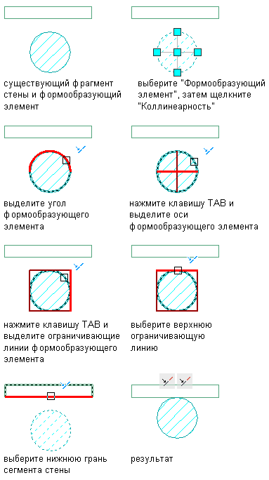

С помощью зависимости "Коллинеарность" можно выровнять кромку формообразующего элемента относительно кромки сегмента стены.
Верхняя кромка формообразующего элемента будет выделена красной линией.
Ось X будет выделена красной линией.
Правая линия ограничивающей рамки будет выделена красной линией.

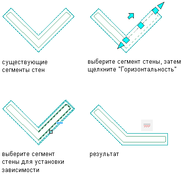

Работа с зависимостью "Горизонтальность"
Зависимость "Горизонтальность" определяет параллельность линий или пар точек на AD-объектах по отношению к оси X текущей ПСК. Если указать 2 точки и наложить зависимость горизонтальности, вторая из точек станет горизонтальной по отношению к первой.
С помощью зависимости "Горизонтальность" можно выровнять сегмент стены по горизонтали.
Конец сегмента стены, расположенный ближе всего к указанной точке, становится опорной точкой.

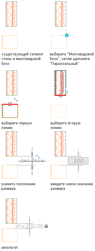

Работа с зависимостью "Параллельность"
Зависимость "Параллельность" используется для сохранения расстояния между 2 параллельными элементами 2 разных AD-объектов.
С помощью зависимости "Параллельность" можно сохранить заданное расстояние между сегментом стены и многовидовым блоком.
При перемещении одного из AD-объектов между ними сохраняется указанное расстояние.

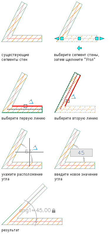

Работа с зависимостью "Угол"
Зависимость "Угол" дает возможность сохранить заданный угол между 2 AD-объектами. Зависимость "Угол" также применима между соответствующими AD-объектами и объектами AutoCAD, например, между сегментом стены и линией.
С помощью зависимости "Угол" можно сохранить заданный угол между 2 соединенными сегментами стены.
При перемещении одного из AD-объектов между ними сохраняется указанный угол.

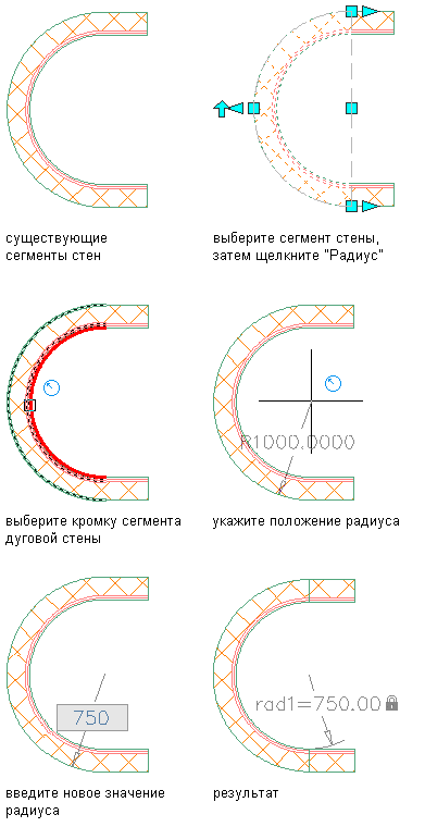

Работа с зависимостью "Радиус"
Зависимость "Радиус" дает возможность сохранить заданный радиус AD-объекта. Зависимость "Радиус" также применима между соответствующими AD-объектами и объектами AutoCAD, например, между сегментом стены и линией.
С помощью зависимости "Радиус" можно сохранить радиус дугового сегмента стены.
