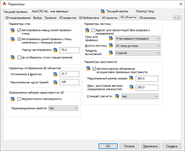

Пространства могут определять смежности между поверхностями соседних пространств. Это важно для обработки плана здания в таком инженерном приложении, как AutoCAD MEP 2023 toolset. Можно задать максимальное допустимое расстояние смежности между поверхностями пространств.
  1. Щелкните "Параметры".
  2. Раскройте вкладку "Параметры AD-объекта".
  3. Для параметра "Макс. расстояние автомат. определения смежностей" выберите максимальное допустимое расстояние между 2 поверхностями, которые должны считаться смежными друг с другом.
  4. Нажмите "ОК".
    Совет: Минимальное допустимое расстояние смежности можно установить, введя в командной строке команду AecSpaceMaxAutoAdjacency.
