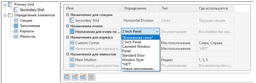

  5. В левой секции окна выберите сетку, для которой хотите создать вложенную сетку.
  6. Щелкните (новое назначение для ячейки).
    В списке назначений для ячеек отобразится новое назначение для ячеек.
  7. Щелкните правой кнопкой на стандартном имени, выберите "Переименовать" и введите описательное имя для нового назначения.
  8. В столбце "Элемент" выберите "Вложенная сетка".

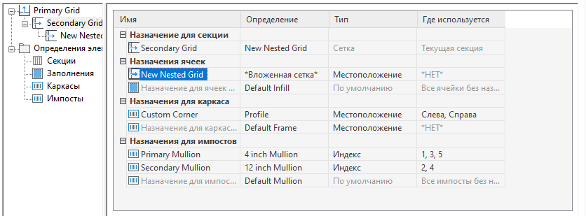

    Новая сетка добавляется в список сеток в левой панели диалогового окна. Если редактируется первичная сетка, то добавляется новая сетка второго уровня. Если редактируется сетка второго уровня, добавляется новая сетка третьего уровня и т.д.
    Создание вложенной сетки
    Новая вложенная сетка в дереве структуры
    Прим.: Чтобы переименовать сетку, следует выбрать ее в правой части диалогового окна, нажать правую кнопку мыши, выбрать "Переименовать" и ввести новое имя.
