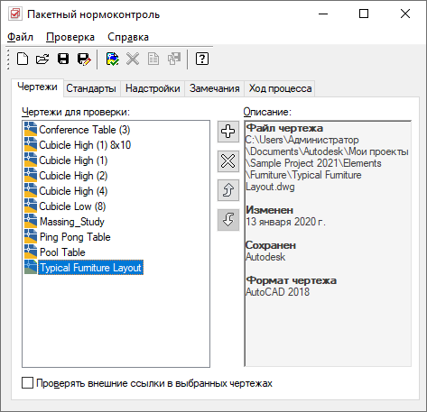

Эта процедура используется для синхронизации проекта со стандартами AutoCAD.
При настройке для проекта стандартов AutoCAD, в папке проекта создается пакетный файл контроля CHX с именем проекта. В файле CHX содержится список всех чертежей проекта, которые необходимо проверить, и список всех файлов стандартов AutoCAD (DWS), по которых нужно выполнять проверку. Если требуется синхронизировать по стандартам AutoCAD проект целиком, необходимо с помощью утилиты контроля стандартов AutoCAD запустить этот пакетный файл контроля.
Утилита пакетного нормоконтроля AutoCAD запускается независимо от AutoCAD Architecture 2023 toolset.
Перед запуском этой утилиты необходимо обновить файл проекта CHX, чтобы в нем содержался текущий список файлов стандартов AutoCAD и файлов проекта.
Индикатор прогресса сообщает о ходе обновления файла CHX.
«Все программы» (или «Программы»)
Autodesk
«Пакетный нормоконтроль».
Открыть файл проверки".
Утилита проверки стандартов
"Начать проверку".
