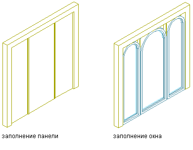

Ячейки в сетке могут быть заполнены либо панелями, моделирующими основные облицовочные материалы, например, каменные стенные панели или остекление, либо такими объектами, как окно или дверь.
Назначенные типы заполнения витражей

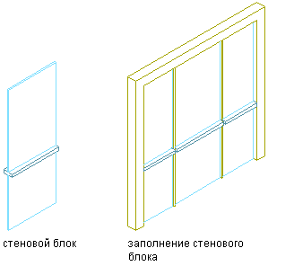

Другими объектами, которые можно вставлять в сетку, являются блоки витражей и дверные/оконные сборки. Блоки витражей используются при моделировании сложных элементов, многократно повторяющихся в основной витражу.
Назначенное заполнение блоков витражей

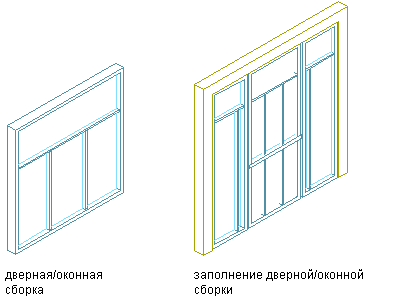

Оконные сборки по своим функциям схожи блоками витражей, но для них допускается заполнение панелями или такими объектами, как двери и окна. Дверные/оконные сборки можно вставлять и в витражи, и в стандартные стены.
Назначенное заполнение дверной/оконной сборки
Благодаря блокам витражей, и дверным/оконным сборкам можно использовать меньше вложенных сеток; таким образом, упрощается редактирование витража.

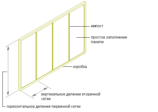

Сетки являются основой витражей, блоков витражей и оконных/дверных сборок. Каждой сетка содержит элементы четырех типов.
Для элемента каждого типа назначается определение (параметры внешнего вида), задаваемое по умолчанию.
| Тип элемента | Определения по умолчанию |
| Деления | Первичная сетка с делением по горизонтали на ячейки фиксированного размера в 13 футов и вторичная сетка с делением по вертикали на ячейки фиксированного размера в 3 фута. |
| Заполнители ячеек | Ячейки, содержащие простые панели толщиной 2 дюйма |
| Каркасы | Левая, правая, верхняя и нижняя наружные кромки сетки шириной 3 дюйма и глубиной 3 дюйма |
| Импосты | Ребра между ячейками шириной 1 дюйм и глубиной 3 дюйма |
Задание типов элементов сетки

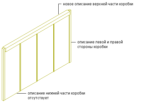

Аналогичным образом можно создать несколько определений каркаса, и затем присвоить различные определения каждой из кромок каркаса (верхней, нижней, левой или правой). Можно также создать несколько определений импостов.
Задание различных определений каркаса для разных кромок каркаса
