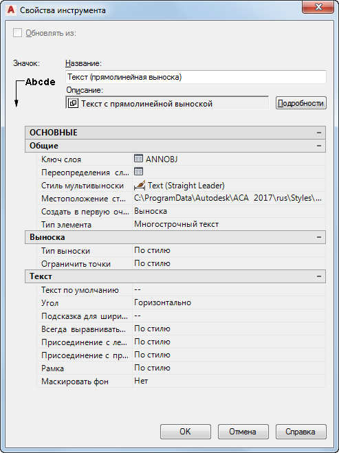

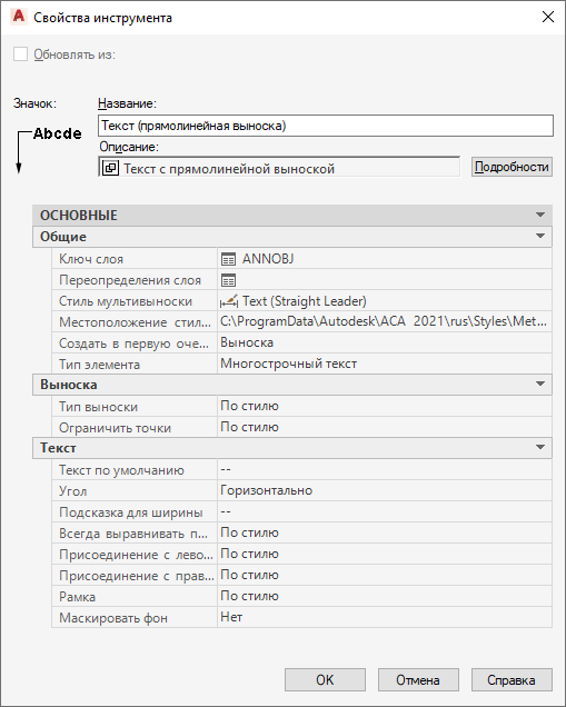

На приведенных ниже чертежах представлены настройки таблицы "Свойства инструмента" для двух из имеющихся стандартных версий инструмента аннотаций: инструмента "Текст (прямолинейная выноска)" для текстовых аннотаций и инструмента "Квадрат (прямолинейная выноска)" для аннотаций в рамках. Обратите внимание на различные значения "Типа элемента" в категории "Общие". Если типом элемента является многострочный текст (Мтекст), то в категории "Текст" отображаются дополнительные настройки. Аналогично, когда типом элемента является "Блок", настройки отображаются в категориях "Символ" и "Местоположение символа". Настройки, выполняемые в категории "Выноска", также изменяются в зависимости от текущего значения, присвоенного типу "Выноска".
Свойства инструмента аннотаций с привязкой к многострочному тексту

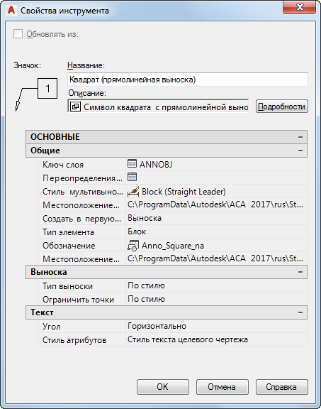

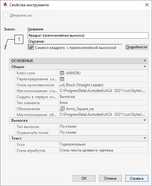

Свойства инструмента аннотаций с привязкой к блоку
В следующей таблице перечисляются и описываются свойства инструмента аннотаций, которые могут быть сконфигурированы с помощью таблицы "Свойства инструмента". После того, как аннотация вставлена в чертеж, свойства аннотации или ее выноску можно изменять с помощью соответствующей палитры свойств.

| Стиль мультивыноски | Задаётся стиль мультивыноски для аннотации. К возможным стилям относятся "Текст", "Блок" и "Стандартный". |
| Общие/Тип элемента | Возможными значениями являются "Мтекст" (для основных многострочных текстовых заметок и ключевых заметок ссылок) или "Блок" (для символов с атрибутами и ключевых заметок листов). При вставке объекта Мтекст с использованием параметров по умолчанию выводится подсказка о необходимости указать ширину текста. |
| Общие/Обозначение | Отображается только в том случае. если "Типом элемента" является "Блок"; в данном свойстве указывается символ блока (форма рамки), подлежащий использованию в аннотации. В случае ключевых заметок листов блок содержит автоматически обновляемое значение, определяющее формат ключевой заметки и либо представляющим конкретную ключевую заметку, либо служащим в качестве объекта-заместителя. Значение заместителя впоследствии заменяется какой-нибудь ключевой заметкой, связанной с выбранным объектом или компонентом, или ключевой заметкой, выбранной вручную в процессе вставки. |
| Общие/Местоположение обозначения | Местоположение файла чертежа, содержащего указанное обозначение. Щелкните на "Свойстве" и с помощью опции "Обзор" в раскрывающемся списке определите местоположение файла и введите путь к нему. Если данное свойство не определено (--), то перечисляются только те блоки (рамки), которые находятся в файле текущего чертежа. |
| Выноски/Тип выноски | Возможные значения - "Нет", "Прямая" и "Сплайн". |
| Выноски/Стиль размера выноски | По умолчанию значение, соответствующее данному свойству, не задано (--), и используется стиль размера, определенный в текущем чертеже. В качестве альтернативы можно нажать мышью на свойстве и выбрать стиль из выпадающего списка. В стиле определяется вид наконечников выносок и варианты текстов, которые заданы во вкладке "Текст" стиля. |
| Выноски/Местоположение стиля размера выноски | Указывается местоположение стиля размера в том случае, если он не совпадает с принятым в чертеже. Щелкните на свойстве и с помощью опции "Обзор" в раскрывающемся списке определите местоположение выбранного стиля и введите путь к нему. Если данное свойство не определено (--), то используются только те стили, которые имеются в текущем чертеже. |
| Выноски/Предел количества точек | В данном свойстве, отображаемом только если тип выноски задан, указывается, установлен ли предел количества точек в выноске. Если значение не указано (--), используется параметр выноски, принятый в текущем чертеже. |
| Выноски/Максимальное количество точек | В данном свойстве, отображаемом только если в качестве значения параметра "Предел количества точек" указано "Да", указывается максимально допустимое количество точек, которое может быть включено в выноску перед вставкой текста или символа. Если значение не указано, используется параметр выноски, принятый в текущем чертеже. |
| Текст/Текст по умолчанию | Отображается только в том случае, если "Типом элемента" является "Мтекст". Для основных текстовых заметок данное значение не определено (--), и текст вводится после того, как сделана вставка. Для ключевых заметок ссылок значением должно являться поле ключевой заметки-заместителя. Затем вместо заместителя подставляется некая ключевая заметка, связанная с выбранным объектом или компонентом, или ключевая заметка, выбранная вручную в процессе вставки. |
| Текст/Угол | Указывается угол ориентации многострочного текста или текста атрибута. Значением по умолчанию является "Принудительно горизонтально", Другими вариантами, которые можно выбрать из раскрывающегося списка, являются "Согласно вставке" (в этом случае активизируется поворот текста на угол последнего сегмента выноски) и "Правильное считывание" (в этом случае текст всегда располагается правой стороной кверху независимо от угла поворота). |
| Текст/Атрибут стиля | Отображается только если в качестве значения "Тип элемента" выбран "Блок"; здесь указывается, используется ли для текста атрибута, расположенного внутри символа-рамки, стиль текста разрабатываемого чертежа либо стиль, заданный маркой атрибутов. |
| Текст/Подсказка о ширине | Указывает, выводится ли подсказка о необходимости задания ширины аннотации. Если значение не указано (--), используется параметр выноски, принятый в текущем чертеже. |
| Текст/Всегда выравнивать по правому краю | Отображается только если в качестве значения "Типа элемента" задано "Мтекст", а значение "Типа выноски" отлично от "Нет; здесь указывается, всегда ли выполняется выравнивание по правому краю каждого слова в тексте аннотации. Если значение не указано (--), используется параметр выноски, принятый в текущем чертеже. |
| Текст/Присоединение с левой стороны | Отображается только если значение "Типа элемента" равно "Мтекст", а значение "Типа выноски" отлично от "Нет; здесь указывается, присоединяется ли текст к выноске, расположенной слева от него. Данный параметр можно выбирать из раскрывающегося списка. Если значение не указано (--), используется параметр выноски, принятый в текущем чертеже. |
| Текст/Присоединение с правой стороны | Отображается только при значении "Типа элемента", равном "Мтекст" и при значении "Типа выноски", отличном от "Нет; данное свойство определяет, присоединяется ли текст к выноске, расположенной справа от него. Данный параметр можно выбрать из раскрывающегося списка. Если значение не указано (--), используется параметр выноски, принятый в текущем чертеже. |
| Текст/Подчеркивание нижней строки | Отображается только при значении "Типа элемента", равном "Мтекст" и при значении "Типа выноски", отличном от "Нет; здесь указывается, присоединяется ли выноска к тексту в виде подчеркивания нижней строки текста. Если значение не указано (--), используется параметр выноски, принятый в текущем чертеже. |
| Текст/Рамка | Отображается только при значении "Типа элемента", равном "Мтекст" и при значении "Типа выноски", отличном от "Нет; здесь указывается, заключается ли текст в рамку. Если значение не указано (--), используется параметр выноски, принятый в текущем чертеже. |
| Текст/Фон маскирования | Отображается только при значении "Типа элемента", равном "Мтекст"; здесь указывается, нанесен ли текст на непрозрачный фон, маскирующий объекты под ним. По умолчанию присваивается значение "Нет". |

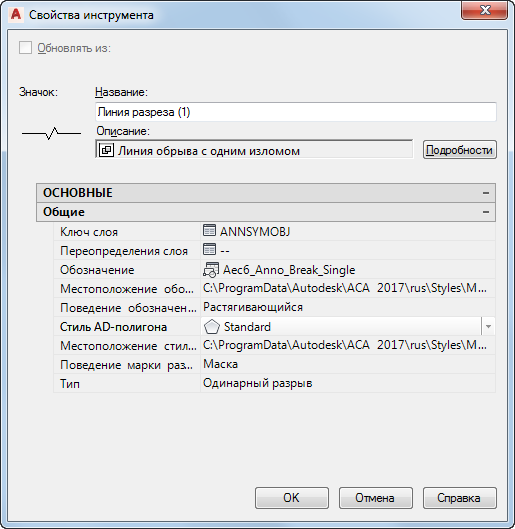

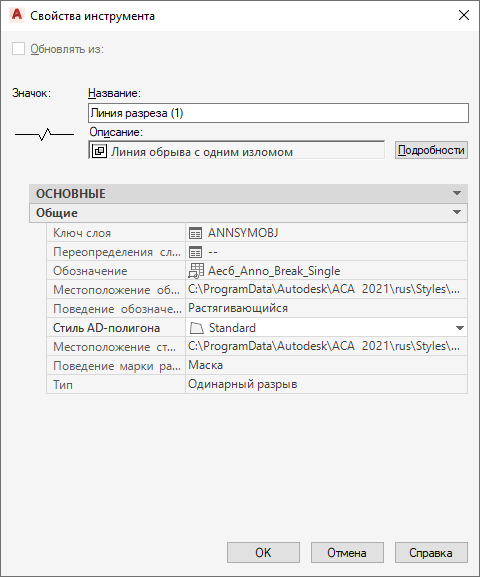

Инструменты марок разрыва, имеющих форму аннотации-блока, используются для маскировки или обрезки расположенных под ними объектов полилинией или AD-полигоном. Инструментом марки разрыва по умолчанию является инструмент "Линия разреза", содержащийся в палитре инструментов аннотаций. Марки разрыва других типов имеются в Каталоге инструментов и Каталоге инструментов документирования в Библиотеке компонентов.
В приведенной ниже таблице даны имена и описания свойств инструмента марок разрыва, которые могут быть сконфигурированы в таблице "Свойства инструмента". После того, как марка разрыва будет вставлен в чертеж, его свойства можно изменять с помощью соответствующей палитры "Свойства".
| Категория свойства/Имя | Описание |
| Ключ слоя | Указывается ключ слоя для того слоя, которому назначается марка разрыва. Чтобы изменить его, щелкните на текущем значении (значением по умолчанию является ANNSYMOBJ), чтобы открыть диалоговое окно "Выбор ключа слоя". |
| Переопределения слоя | Указывается одно или несколько переопределений ключа слоя. Для получения доступа в диалоговое окно "Выбор переопределений слоя" щелкните на значке. |
| Символ | Указывается символ (форма блока), который хотите использовать в качестве марки разрыва. Для ключевых заметок листов блок содержит поле с автоматически обновляемым значением, определяющим формат ключевой заметки и либо задающим конкретную ключевую заметку, либо служащим в качестве заместителя. Значение заместителя впоследствии заменяется какой-нибудь ключевой заметкой, связанной с выбранным объектом или компонентом, или ключевой заметкой, выбранной вручную в процессе вставки. |
| Местоположение символа | Местоположение файла чертежа, содержащего указанный символ марки разрыва. Щелкните на "Свойстве" и с помощью опции "Обзор" в раскрывающемся списке определите местоположение файла и введите путь к нему. Если данное свойство не определено (--), то перечисляются только те блоки, которые находятся в файле текущего чертежа. |
| Поведение символа | Здесь указывается, в каком виде вставляется марка разрыва - как "Масштабированный" или "Растянутый". Если выбрано значение "Растянутый", линия разрыва удлиняется в соответствии с местоположением начальной точкой и конечной точкой, но графика разрыва остается неизменной. Если выбрано значение "Масштабируемый", масштаб графики линии разрыва изменяется таким образом, чтобы соответствовать местоположению начальной точки и конечной точки линии разрыва. |
| Стиль AD-полигона | Указывается, обладает ли марка разрыва свойствами маскировки. Если данное свойство не определено (--), по умолчанию выбирается стандартный стиль. |
| Местоположение стиля AD-полигона | Указывается местоположение файла чертежа, содержащего AD-полигон. Щелкните на "Свойстве" и с помощью опции "Обзор" в раскрывающемся списке определите местоположение файла и введите путь к нему. Если данное свойство не определено (--), то перечисляются только те AD-полигоны, которые находятся в файле текущего чертежа. |
| Поведение марки разрыва | Указывает на то, выполняется ли обрезка или маскирование объекта, расположенного под маркой разрыва. AD-полигон и полилиния совместно отображают поведение маски марки разрыва, при этом объект, расположенный под маркой, не изменяется. Полилиния отображает поведение маркой разрыва, при котором объект, расположенный под маркой, подрезается. |
| Тип | Здесь указывается, представляется линия разрыва одиночной кромкой AD-полигона (одиночный разрыв) либо двумя параллельными кромками AD-полигона (двойной разрыв). |
