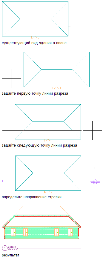

После начертания линии разреза создается объект разреза или вид на псведоразрез с линии.
Создание разреза
