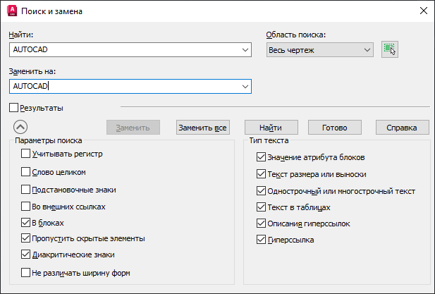

НАЙТИ (команда) найти
Отображаются следующие параметры.
Задание текстовой строки, которую необходимо найти. Введите текстовую строку, включая подстановочные знаки, или выберите строку из списка шести последних строк.
Фрагмент текста, которым следует заменить искомый фрагмент. Ввести строку или выбрать ее из списка шести последних строк, использованных для замены.
Выполнение поиска по всему чертежу, в текущем листе или среди выбранных объектов. Если объект уже выбран, по умолчанию принимается значение "Выбранные объекты". Если объекты не выбраны, по умолчанию принимается значение "Весь чертеж". Для того чтобы временно выйти из диалогового окна "Поиск и замена" и создать или изменить набор объектов, можно воспользоваться кнопкой "Выбрать объекты".
Временный выход из диалогового окна для выбора объектов на чертеже. Нажмите клавишу ENTER для возвращения в диалоговое окно.
При выборе объектов в поле "Область поиска" по умолчанию отображается значение "Выбранные объекты".
Представление результатов в таблице с указанием расположения (пространство листа или модели), типа объекта и текста. Щелкните метку столбца, чтобы выполнить сортировку содержимого по значениям.
Двойной щелчок на результате приводит к зумированию соответствующего объекта по его границе.
Показывает выбранный в списке объект. Также можно просмотреть объект, дважды щелкнув выделенный объект.
Создание набора из объектов, содержащих текст, выделенный в списке результатов. Выбранные объекты должны все располагаться в пространстве модели или на одном листе.
Создание набора из всех объектов, содержащих текст в списке результатов. Все объекты должны располагаться в пространстве модели или на одном листе.
Замена найденного фрагмента текста на строку, указанную в поле "Заменить на".
Поиск всех вхождений текста, заданного в поле "Найти", и замена их фрагментом, заданным в поле "Заменить на".
Параметр "Область поиска" определяет, следует ли выполнять поиск и замену текста во всем чертеже или в выбранных объектах.
Поиск текста, введенного в поле "Найти". Изображение найденного текста увеличивается, или он отображается в таблице "Список результатов". После того как найден первый искомый элемент, вместо кнопки "Найти" отображается кнопка "Найти далее", которая используется для поиска следующего текстового элемента.
Раскрывает диалоговое окно параметров, определяющих тип объектов и слова, которые требуется найти.
Определяются типы объектов и слова, которые надлежит найти.
Поиск текста, введенного в поле "Найти" с учетом регистра.
Поиск только целых слов, соответствующих тексту в поле "Найти". Например, если при поиске строки "Пол" установлен флажок "Слово целиком", команда НАЙТИ не находит слово "Половик".
Возможность использования подстановочных знаков при поиске.

Включение текста в файлах внешних ссылок в результаты поиска.
Включение текста в блоках в результаты поиска.
Игнорирование скрытых элементов в результатах поиска. Скрытые элементы в себя включают текст на замороженных или отключенных слоях, текст в атрибутах блоков, созданных в невидимом режиме, и текст в видимом состоянии в динамических блоках.
Результаты поиска с учетом диакритических знаков.
Результаты поиска с учетом полуширинных и полноширинных символов.
Указание типа текстовых объектов, которые необходимо включить в поиск. По умолчанию все флажки установлены.
Включение значений текста атрибутов блоков в результаты поиска.
Включение текста объектов выносок и размерного текста в результаты поиска.
Включение однострочных и многострочных текстовых объектов в результаты поиска.
Включение текста, найденного в ячейках таблиц, в результаты поиска.
Включение текста, найденного в описаниях гиперссылок, в результаты поиска.
Включение URL-адресов гиперссылок в результаты поиска.
