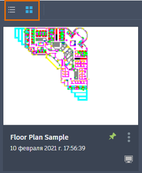

Изменение параметров предварительного просмотра для списка последних документов

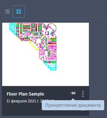

- Выберите параметр отображения над документами. Можно выбрать изображение и текст или только текст.
Прикрепление файлов
Прикрепленный файл отображается в верхней части списка до тех пор, пока не будет откреплен.

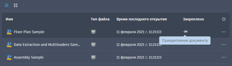

- Отображение текста и изображения: перемещайте указатель мыши к правой части имени файла до тех пор, пока не увидите булавку.
- Отображение только текста: перемещайте указатель мыши к столбцу «Прикреплено» до тех пор, пока не увидите булавку.
