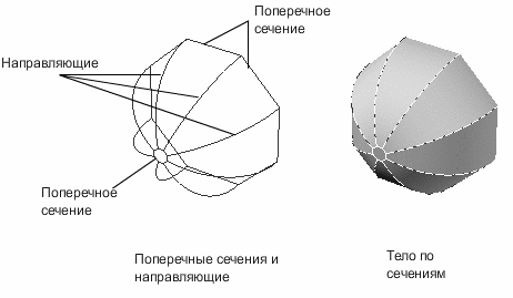

Задает направляющие кривые, которые управляют формой лофт-тела или лофт-поверхности. Можно использовать направляющие кривые, чтобы управлять тем, как точки согласуются с соответствующими поперечными сечениями, для предотвращения формирования нежелательных результатов, таких как складки в окончательно полученном теле или поверхности.
Выберите любое количество направляющих кривых для лофт-поверхности или тела и нажмите ENTER.

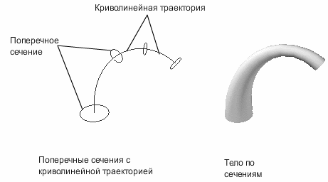

Задает одиночную траекторию для лофт-тела или лофт-поверхности.
Криволинейная траектория должна пересекать все плоскости поперечных сечений.
