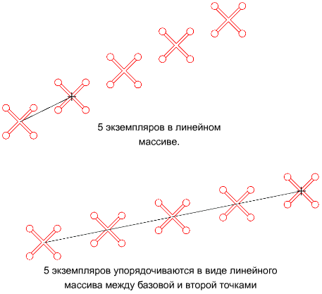

Массив
Расположение заданного количества копий в виде линейного массива.
Число элементов для массива
Указание числа элементов в массиве, включая исходный набор объектов.
Вторая точка
Определение расстояния и направления массива относительно базовой точки. По умолчанию первая копия массива располагается с заданным смещением. Остальные копии размещаются в виде линейного массива за этой точкой с тем же пошаговым смещением.
По ширине
Размещение последней копии массива с заданным смещением. Остальные копии располагаются в виде линейного массива между исходным набором объектов и последней копией.
