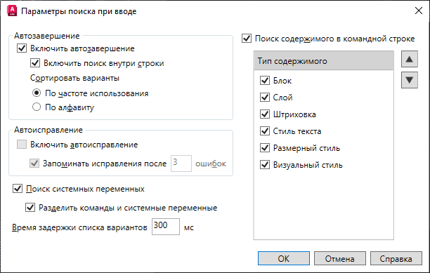

Диалоговое окно "Входные параметры поиска"
Управление параметрами для отображения списка вариантов в командной строке для команд, системных переменных и именованных компонентов, таких как блоки и слои.
НАСТРВВОДПОИСК (команда)
Список вариантов командной строки позволяет быстро получать доступ к командам, системным переменным и именованным объектам (содержимому), таким как блоки, путем указания части имени в командной строке. С помощью параметров, помимо прочего, можно указать, какие именно элементы должны отображаться, задать их порядок, ввести задержку перед развертыванием списка и определить объем справочной информации, обеспечиваемой программой при вводе. Можно также задать, следует ли в списке отображать варианты команд и содержимого, которые начинаются с вводимых букв или просто содержат эти буквы (поиск по середине строки).
Список параметров
Отображаются следующие параметры.
Автозавершение
Управление автозаполнением имени команды или системной переменной в командной строке.
Включить автозавершение
Заполнение команды или системной переменной в зависимости от введенной буквы.
  • Включить поиск внутри строки. (Доступно только при включенном автозавершении.) Отображение команд и системных переменных, которые начинаются с введенной буквы или содержат ее.
  • В соответствии с частотой использования. Сортировка списка вариантов команд зависит от того, насколько часто эти команды используются.
  • В алфавитном порядке. Сортировка списка вариантов в алфавитном порядке.
Автоисправление
Включение проверки орфографии в командной строке и установка правил формирования списка.
Включить автоисправление
Отображение команд и системных переменных для записей с повторяющимися ошибками.
Список вариантов со временем обновляется и пополняется словами, в которых часто делают ошибки.
  • Запомнить исправления после   опечаток.(Доступно только при включенном автоисправлении.) Количество орфографических ошибок, необходимое для добавления команды или системной переменной в список вариантов.
Поиск системных переменных
Включение системных переменных в список вариантов командной строки.
Разделить команды и системные переменные.
(Доступно только при включенном поиске системных переменных.) Вывод отдельного списка системных переменных под списком команд.
Если системные переменные отображаются отдельно, необходимо нажать клавишу TAB для отображения списка.
Время задержки списка вариантов
Управление временем, которое проходит перед отображением списка вариантов командной строки. Введите время в миллисекундах.
Поиск компонентов в командной строке
Задание того, будут ли именованные объекты (содержимое) отображаться в списке вариантов командной строки.
Также можно выбрать, какие именно типы именованных объектов необходимо включить:
  • Блок
  • Слой
  • Штриховка
  • Визуальный стиль (недоступен в AutoCAD LT)
  • Текстовый стиль
  • Размерный стиль
Выберите тип содержимого и используйте стрелки для изменения его положения в списке.
