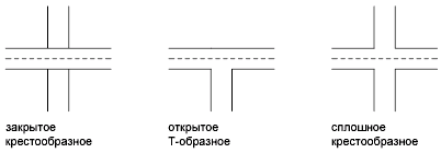

Пересечения могут быть крестообразными или T-образными; крестообразные или T-образные подразделяется на закрытые, открытые и сплошные пересечения.
Тип пересечения изменяется. После этого можно либо продолжить выбор пересекающихся мультилиний, либо завершить команду нажатием ВВОД.
