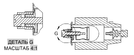

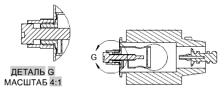

Определяет, является ли контур выносного элемента круговым или прямоугольным. По умолчанию установлен круговой контур.
Определяет, отображается ли штриховка в выбранном виде сечения или выносном элементе.
