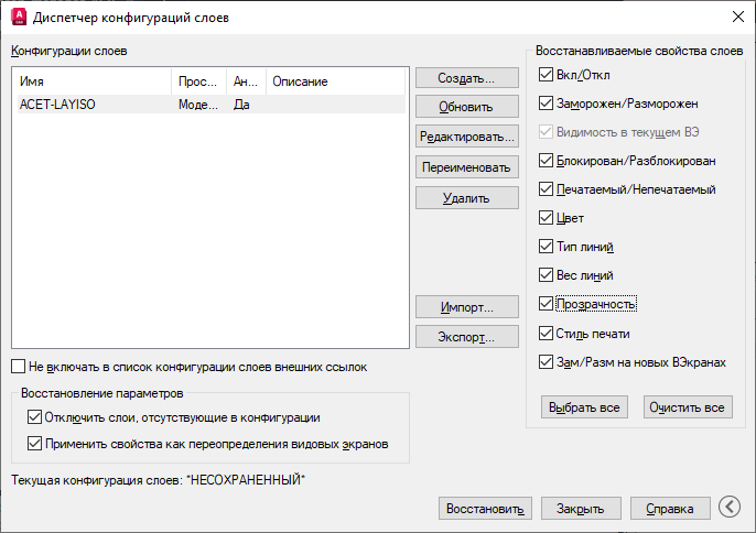

Сохранение и восстановление наборов параметров слоев, которые называются конфигурациями слоев, и управление ими.
СЛОЙ (команда) найти:
Список конфигураций слоев, сохраненных в чертеже.
Конфигурации слоев, сохраненные в чертежах, вставленных как внешние ссылки, исключаются.
Вызов диалогового окна "Сохранение новой конфигурации слоев", где можно создать конфигурацию слоя, указав ее имя и (необязательно) описание.
Сохранение текущих параметров слоев в чертеже в выбранную конфигурацию слоев с заменой ранее сохраненных параметров. Параметры восстанавливаемых свойств слоев также сохраняются в конфигурации слоев. При выборе этой конфигурации в списке "Конфигурации слоев" флажки обновляются в соответствии с сохраненными параметрами.
Отображение диалогового окна "Редактирование конфигурации слоев", где можно изменить выбранную конфигурацию слоев с автоматическим сохранением изменений.
Переименование выбранной конфигурации слоев.
Удаление выделенной конфигурации слоев.
Отображение стандартного диалогового окна выбора файла в формате DWG, DWS, DWT или ранее экспортированного файла конфигурации слоев (LAS). После выбора файла для импорта отобразится диалоговое окно "Выбор конфигурации слоев", где можно выбрать конфигурации слоев для импорта.
При импорте конфигурации слоев необходимо учитывать следующее.
Отображение стандартного окна выбора файлов для сохранения выбранной конфигурации слоев в файле конфигурации слоев (LAS).
Восстановление параметров слоя, сохраненных в указанной конфигурации (в зависимости от того, какие параметры выбраны в столбце "Восстанавливаемые свойства слоев").
Закрытие Диспетчера конфигураций слоев.
Слои, созданные после сохранения конфигурации слоев, будут отключены. Этот параметр нужен, чтобы сохранить визуальное представление чертежа на момент сохранения конфигурации слоев.
Применение выбранной конфигурации слоев и переопределение свойств слоев для текущего видового экрана. Этот параметр доступен, только если Диспетчер конфигураций слоев вызывается в активном видовом экране листа.
 Разворачивание и сворачивание диалогового окна для отображения или скрытия область "Восстанавливаемые свойства слоев".
При восстановлении указанной конфигурации слоя применяются только указанные параметры свойств слоя.
Если при восстановлении конфигурации слоев текущим видовым экраном является видовой экран листа, а параметр "Видимость в текущем ВЭ" включен, то применяются следующие правила.
Выбор всех параметров свойств слоя.
Удаление всех параметров свойств слоя.
